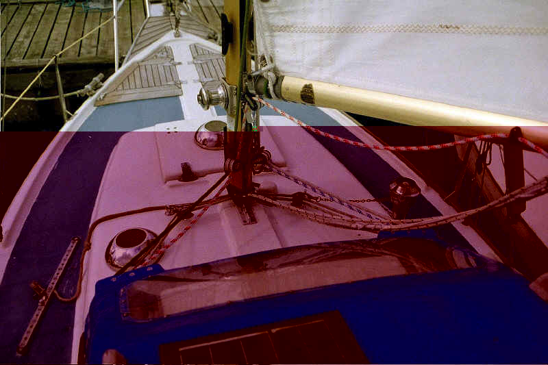

När jag ändå var nere idag, så fotade jag revhelvetet, Och även det ser klabbigt ut! Känns som att allt är felplacerat??

Den där linlöparen som revlinan är fäst i, borde sitta på andra sidan bommen. Du ska alltså dra änden av revlinan under bommen och upp på andra sidan. Då gör friktionen mot bommen att belastningen på linlöparen blir mindre och då kanske den håller (bättre).
