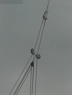

Har haft mastheadriggade båtar med dubbla akterstag. En enkel variant där var att i princip ta en storskotstalja och anbringa mellan stagen. http://www.hjertmans.se/webshop/framese ... k=storskot
Skissen blev inte så vacker, men det är inte han som försökte rita heller.
- Bilagor
- akterstagssträckare.png (10.84 KiB) Visad 10446 gånger

Ett sådant arrangemang har jag på min MH riggade båt. Jag brukar spänna upp båda akterstagen tills jag får rätt förspänning på förstaget. Jag sätter en tumstock på förstaget och spänner akterstagen med tills jag har ca 20% på förstaget vid min trim och och 40% med max trim. För att få lika spänning på båda akterstagen brukar jag slå an staget med en skruvmejsel eller liknande och lyssna på tonhöjden ( tänk stämma en gitarr) om det låter lika så har jag samma spänning på båda stagen. Spänningen kommer att vara ca hälften av främre staget per akterstag, lite beroende på om akterstagens vinkel mot masten är större eller mindre än förstagets vinkel mot masten. För partialrigg kommer även skildnad i höjd mellan främre och akter stag och svepning av spridare påverka kraftbalansen mellan för och akterstag. Summan av kraften i de båda akterstagen kommer alltid att vara densamma som för ett ensamt akterstag, allt annat lika. Man skulle tro att trim taljan vandrar upp när man tajtar till men i praktiken så räcker det med att linda några varv självvulkande tejp runt stagen på lämplig höjd, i mitt fall ca 2 meter upp, för att stoppa vandringen då den kraft komponenten är väldigt liten. Vill man minska vikten på riggen så kan man ju byta till ett akterstag som föreslagits tidigare.

Akterstagssträckare mellan dubbla akterstag enligt Toaens skiss innebär att belastningen fördelas jämt mellan akterstagen när akterstagen sträcks.
Har själv Allegro 27 med dubbla akterstag och det funkar perfekt.
Viktigt är dock vid riggning att spänna akterstagen så jämnt som möjligt innan akterstagssträckaren anbringas för att få så lika kryssegenskaper som möjligt på alla bogar.

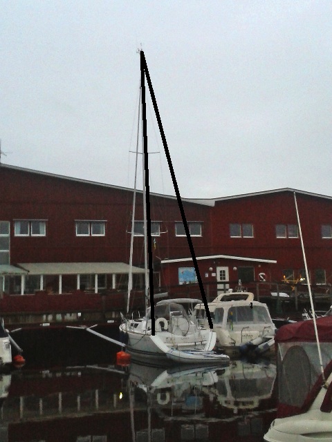

Tack för alla svar och funderingar!
Båten är en Jeanneau Sun Odyssey 36i -07,
Det rör sig mycket riktigt om en 9/10 seldenrigg, stum mast där toppvanten slutar vid förstagets infästning.
Inte min båt med en likadan:
På performancemodellen ser det ut enligt nedan, fortfarande fri nedgång akterut.
Annars vore de ju enkelt om jag kunde använda mig av en storskotstalja på befintliga stagen.

Jaha, då har man i sparsamhetsnit räknat på vad de ingående delarna kostar, och så har man valt dubbla akterstag. Nu till konstruktiva förslag:
1. Du kan rigga om till samma lösning som på performancemodellen. Vad du vinner på den saken är oklart (det har att göra med hur du seglar, vad du har för segel och hur gärna du trimmar allt annat, som skotpunkter och likspänning på seglen), men ett trimbart akterstag brukar vara användbart på de flesta båtar. Det innebär att du a) kortar staget och b) riggar den triangel som sedan blir åtknipt. Här vill du ha mångtrådig wire i triangelns ben därför att den står emot böjningen (arbetet) bättre.
2. Du kan mha två wireblock och en talja knipa åt de befintliga akterstagen. Gör du på samma sätt som på performancelösningen (rörliga block) kanske du inte får den funktionen du vill ha, "returen" av taljan kan bli osäker eftersom vinkeln är flack. Dessutom kan wirarna (sannolikt 19-trådig) vara i styvaste laget för att passa för den här applikationen. Men i en applikation där du trimmar akterstaget mycket sällan kan det fungera. Då kan man överväga att ha fasta block på wiren och acceptera ett kortare trimväg, om man upptäcker att blocken inte vill gå tillbaka. Baksidan är att man utsätter akterstagen för något de inte är avsedda för, sidodragningen och att den 19-trådiga wiren påfrestas på ett sätt som den inte är byggd för.
Personligen hade jag nog gjort en hanfot och kopierat "performancelösningen". Du kan förmodligen börja med att prova på befintliga wirar, och byta upp dig avseende wirarna under vintern. Är akterstaget tillräckligt grovt kan du återanvända det, en ny pressning, en triangel med riggbultar och två flexibla wirar till infästningarna är inga dyra grejor, men det är blocken, tamparna och sträcktaljan (relativt sett). De kommer att vara samma i båda lösningarna.

Performance-modellens lösning verkar alldeles för komplicerad och dyr.
Kapa ett av dina akterstag så att det blir på samma höjd som performancemodellen (så du kommer åt att bada utan hinder). Sätt i ett block där. Ta en 8 mmm dyneema och drar från ena däcksfästet, genom blocket och avsluta ca 2 m från det andra däckfästet. Sätt i ett block där ... och en ny 8 mm dyneema från detta däcksfäste, genom detta senare block, och så sätt ett 3:1 taljespel (stora blockskivor, 8 mm dyneema) ner till däckfästet. Bra om det under blocket har någon form av avlastare.
(variationer på detta tema finns på de flesta båtar som liknar din. Gå och titta i hamnen).
Se gärna till så att det under blocket kommer på bra höjd i förhållande till en lämplig winsch så kan du använda den när du blir ordentligt förbannad.
Med detta vinner du:
- lättare rigg.
- mindre krafs i masttoppen
- möjlighet till trim
till en kostnad av några hundra kronor (det lät som om du har ett gammalt storskot redan).

Hm? Jag skulle nog vilja räkna litet mer på lasterna i akterstaget innan jag sådär bara rakt av håller upp 150.000 kronor "med ett par block och en tamp". Det kan finnas ett skäl till att att Jeanneau valt den mer invecklade lösningen, och det man skall ha klart för sig innan man kör på den rejsigare lösningen är om masten står kvar på läns utan akterstag. Det här är ju "nästan en masthead" och spridarvinklarna och vantens läge måste ge tillräcklig styrka i så fall. Det skulle inte vara alldeles kul att sitta med försäkringsbolaget och svara på frågan om varför man bytt ut dubbla akterstag mot ett och hur man arraqngerat taljan och varför den lossnat.
Fördelen med performancemodellens lösning är att den är "tapp-säker" avseende sträckaren (tänkbart handhavandefel, inklusive risken att dyneematampen skadas). Kanske en förfrågan till Jeanneau om hur de ser på saken kan vara på plats?

Då är frågan om det blir så mycket dyrare med en wirehanfot och två block med en talja. Det kan nog vara hugget som stucket och det kan ju förklara Jeanneaus val.
Här ser man att kaltoppen är ungefär 9/10 och (framförallt) att spridarna inte är aggressivt tillbakavinklade (som på B&R, som är en fackverkskostruktion även avlyft från båten, det ser ganska kul ut att lyfta en sådan rigg.) Det förklarar förmodligen den konservativa akterstagningen.
Sedan TROR jag att det är bra om man kan visa att man, vid en riggombyggnad, att man har på fötterna. Ersätter man två 5 mm wirar (det är ett antagande) har de tillsammans ca 4.5 tons brottsgräns. Bygger man därvid en kaskadtalja bör man ju förvissa sig om att grejorna håller (brottslast) för ungefär detta. Här kan det vara av intresse att ta reda på vilken dimension Jeanneau har i staget (den enkla delen) på prestandamodellen. Men jag gissar då på en dimension grövre än dubbelstaget, det känns ju som att man inte i onödan hänger upp vikt i riggen.
Men för skojs skull,vi tittar på vad kostar med några prisexempel: Ett block i detta härad (att fästa i akterstaget) finns hos Selden (Benns har) för runt 1300 spänn. Sedan går vi ner en dimension för nästa block i kaskaden, ca 750 kr. Man vill troligen sedan ha en normal storskotstalja eller liknande för att dra i 1:4-kaskaden (eller så kaskadar man vidare, det går också bra). Vi vill förmodligen ha en avlastere också, men en sådan kan man köpa på Benns för 400 kr (Rutgersson) Med litet extra kompletteringar kan vi lägga till ett par hundra. Sedan skall vi ha dyneemalina, vi kan väl behöva ca 15 meter eller så. Vi kanske klarar av det hela under 3000, om man har litet att börja med i lådorna. Om det behövs en ny wire eller om man korta den befintliga spelar roll, pressningen av ett ändstycke kan väl kosta 3-400, med en ny wire blir det två pressningar och wirekostnaden. I allt runt 5000 kronor, gissat och bedömt.
