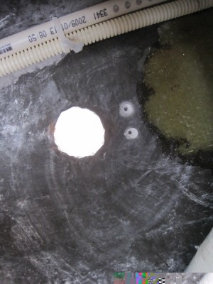

Skall sätta igen två 10 mm hål under vattenlinjen.
Är det samma teknik som gäller som om jag skulle sätta igen ett större hål eller finns det smidigare sätt för småhål?
Skall man använda polyester eller epoxy?

Det är en zinkanod som skall bort. Onödig enligt tillverkaren (finns inte på senare modeller). Den sitter precis där slingen från kranen kommer så den har irriterat mig länge nog nu.
Då återstår frågan: epoxy eller polyester?

Inlägg av Piloten » mån 26 mar 2012, 10:00
Kunde ju kapat bulten med vinkelslipen :D
Jo jag kommer åt på insidan. Trångt i och för sig.
Skrovet är i polyester (2006).
Jag har väl två-tre veckor på mig från lagning till sjösättning. Räcker det ?
Get epoxyfärg ovanpå laminatet tillräckligt fuktskydd så att lamineringen kan ske i jämnhöjd med omgivande gelgoat?

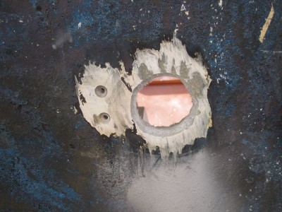

Jag gjorde en motsvarande reparation på min båt, även om hålet var en aning mindre. 6 mm.
Har i princip samma uppfattning som Anders om att reparera en båt av polyseter med epoxy. Dvs undvika i så hög grad som möjligt.
Däremot i just den här reparationen har jag en annan uppfattning. Jag använde epoxy.
Dessutom skall polyester härda minst fyra veckor innan man målar över med Gelshield. Lagar du med epoxy är ju epoxybehandlingen klar när du är klar med reparationen. Som bonus får du bättre vidhäftning.
Jag borrade först genom hålet med ett borr med en aning grövre diameter. Fräste sen ur en kona från varje sida med en försänkare. Tejpade fast en plastbit från en glasskartong över hålet. Hur klarade sig människor innan det fanns Gaffatejp? :? Fyllde epoxy från insidan.
Efter som det är under vattenlinje tycker jag att det inte spelar så stor roll om man slipar bort lite av bottenfärgen och gelcoaten. Jag hade slipat bort en fläck på ca 10 cm i diameter och laminerat upp tex tre lager 300 grams väv - med epoxy. Spacel av epoxy och microbalonger eller dyl. När utsidan är spacklad avslipad och klar, brukar jag dra över det hela med ren epoxy. hade nog gjort en enkel nedmattning av epoxyn innan bottenmålningen.
