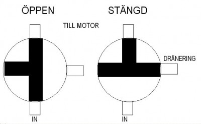

Re: Sjövattenfilter?
Inlägg av Lasse L » mån 23 jan 2012, 13:59
oceansailor skrev:Hmm. Inget jag skulle rekommendera. Fick för 2 år sedan rensa filtret 2 ggr eftersom det var fullt av maneter och instrumenten larmade för hög temp.
Har sil på utsidan. men tydligen trasas de sönder och fastnat i filtret istället. Kanske skulle de gått igenon värmeväxlaren. Men inget jag vill pröva.
Har bara hänt 2 ggr på +30 år segling. Men varför göra det så svårt!!
3-vägsventiler under vattnet är en källa till att båtar sjunker. Visst ägaren kanske kommer ihåg att göra rätt...
Men varvet, service killen nästa ägare???
En annan lösning som ger mindre utrymme för misstag är att sätta in ett sjövattenfilter med lock. Köp ett extra lock där Du sätter en slanganslutning som användes vid vinterkonservering. (Alternativt tillverka ett. Plexiglas med en slanganslutning)
Vid vinterupptagningen sätter Du på locket för konservering. Efter att Du kört in glykolen byter Du omgående tillbaka till
ordinarie lock.
Har precis kommit hem efter att ha vinterkonserverat motorn.
Kylan har kommit till Blöteborg.
Fyller glykolvattnet från dunk direkt i filtret, något extra lock behöver jag ej.
Om man är rädd att trevägskranen "sänker" båten pga. slarv, så ha det alltid pluggat.
Pluggen skruvas lätt ur när man behöver intaget.
Inlägg av bosseh » mån 23 jan 2012, 16:26
Byter man plats på "Motor" och "Dränering" i Lasses bild ovan kan det aldrig bli fel med en L-kula.
Använder man T-kula sak man ha en "säkring", en träbit som måste plockas bort eller omöjliggör felaktigt läge.
Vill man göra det riktigt bra drar man upp "dräneringen" till en däcksanslutning där man kan slabba med glykol. Sätter man ett stick och en kompressor för 90kr kan man blåsa torrt när man stängt ventilen. Ingen risk att det fryser eller vattnet går bakvägen pga dålig vakuumventil.
Att man får skit i filtret är inget bevis för att det behövs. Frågan är om de som INTE har filter brukar ha problem!
Bland de som har filter händer det att filtret sätts igen och de då inte får kylning, det är välkänt.
Ska man ha filter så ska det man ha dubbla filter med separata intag så att man snabbt kan växla över och rengöra det igensatta filtret.
