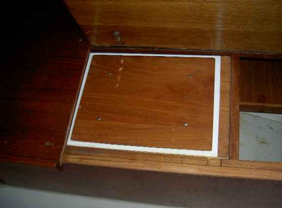

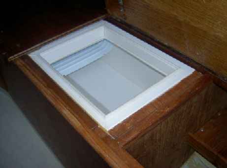

När jag byggde kyl i min gamla båt för 8 år sedan forskade jag en aning runt isoleringskvaliteter. Lambdavärdet för standardmässig frigolit /cellplast, alltså s.k. byggskivor är 0,036 W/m2. Lambdavärdet för polyuretanisoleringsskivor liknande Isotherms isolering är ca 0,023 W/m2. Om jag hade hittat polyuretanskivor i bygghandeln till en billig penning hade jag förmodligen köpt sådana. Isothermskivorna är dyra, Isotherm själva säger att de är svåra att göra och med hög kassationsprocent, men ger "fin" yta och "oslagbar" isoleringsförmåga! Lite problem med att de inte är jämntjocka. Kanterna och framförallt hörnen tenderar att vara "tjockare" vilket är lite surt!
Jag fogade boxen med Sikaflex och fyllde döda utrymmet mellan sidor och kylbox med fogskum. För att komma åt med trädde jag en plastslang över pipen på skumsprayen vilket inte var så klokt eftersom trycket blev så stort att slangen lossnade från pipen och jag hade fogskum överallt där det inte skulle vara och ingen aceton. Att ta bort fogskum är väldigt bökigt och rejält irriterande. Se till att ha aceton tillgängligt och ta bort på en gång. Sedan tejpade jag fast slangen och då gick det bra.

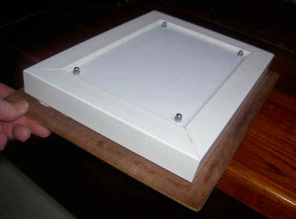

Jag gjorde boxen så att den följde skrovsidan, med avsatser i botten och den djupast liggande avsatsen hade en sådan bredd att mjölkpaket gick att "klämma fast". I botten hade jag där det gick, dubbla skivor och som sagt, polyuretanskum runt om. Ovandelen gjorde jag av 30 mm frigolit klätt med ett laminat som jag hade liggande. Öppna kanter i hålet för locket och på själva locket kläddes med vit L-list i plast. Sådana fanns att köpa på bl.a. OBS. Men vilken byggmarknad som helst borde ha!

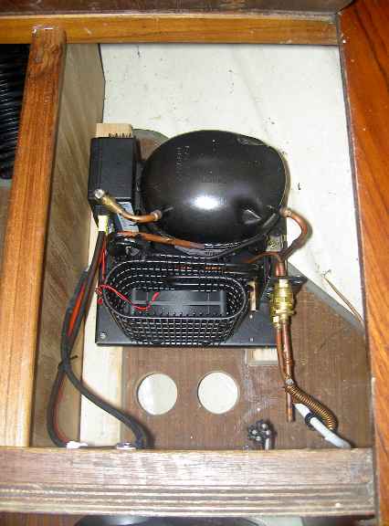

Kompressorn, en Danfoss-kompressor med O-förångare, placerade jag en bit i från, i en del av akterstuven. Därmed sagt att boxen byggdes i närheten, under styrbords sittbänk i brunn. Något som jag borde gjort, men inte gjorde, vara att isolera kopparledningarna med rörisolering. Det blir rätt ordentligt med kondens och man tappar säkert lite verkningsgrad. Termostaten satte jag utanför boxen, på ett skott.
Boxen ovanifrån i en sittbrunnsbänk
Hålet för locket med L-lister och isolerlist i EPDM-gummi
Kylen ovan.jpg (9.91 KiB) Visad 7356 gånger
Locket med kanter av L-list
Kompressorn i akterstuv.
