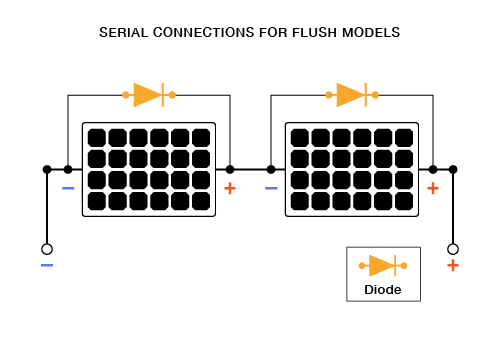

Jag funderar på att seriekoppla solcellerna nu under vintern för att få upp spänningen över 13V. Har en regulator som klarar att matas upp till 75V. Under sommaren har jag aldrig sett att cellerna kommit över 25V. Enligt manualen skall man parallellkoppla dioder mellan polerna på varje cell.
Deras motivation lyder:
To achieve a secure installation as well as the best performance in shading conditions a by-pass diode is needed for every single panel.
Vad tror ni, är det något man behöver begrunda nov-mars? Kan jag skippa dioderna?
Kapellet består av transparent presenning och cellerna ligger aldrig i direkt solljus. Senast uppmätta spänning i början av November var 12,8V.
