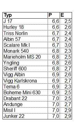

Här är båtar med storsegelmått att begrunda:

Tack för listan, den blir användbar. Tyvärr är det väl enklare/billigare att hitta någon av båtarna än ett löst segel...
Skall kolla med båtskrotarna i stan om de har segel...
