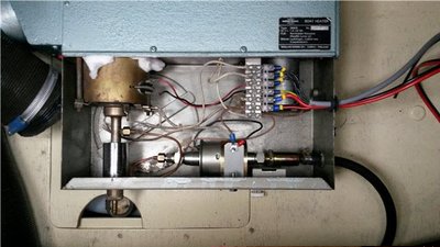

Jag slängde ut min Wallas 1800 pga ständigt strulande och gav dålig värme (och buller).
Hittade ett demoex av en Eberspächer D4 (hoppas jag stavade rätt nu.... :D ) på blocket som jag installerade. Lite fix o trix var det ju att installera och jag fick komplettera med lite marin utrustning. (Den var nog tänkt för fordonsbruk från början). Ett litet angenämt problem är att D4 är lite överdimensionerad för min båt på 28 fot. Men varmt o gott blir det !!! :D

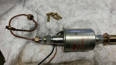

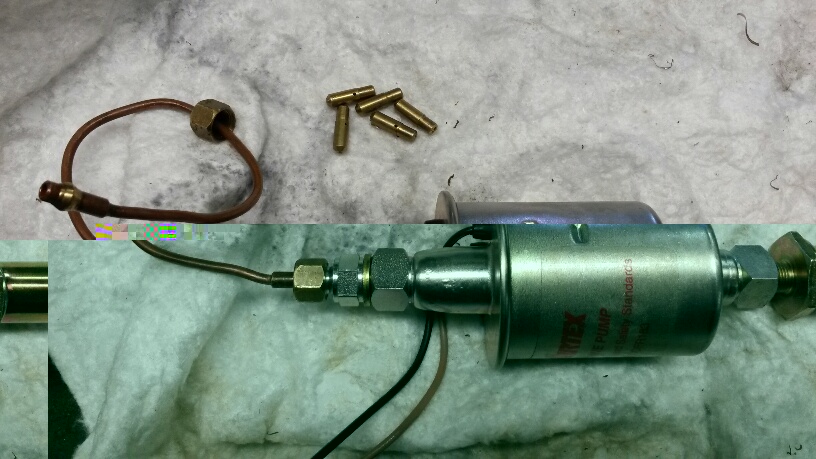

Det enda som brukar krångla på Wallas 1800 är pumpen. Det är en solenoidpump och kontakterna ärgar. Jag bytte helt kallt till en elektronisk dito. Fixade samma flöde MHA ett Weber tomgångsmunstrycke som jag satte in i skarvkopplingen. Det var samma skärningskopplingar på pumpen, en AIRTEX E8251. USCG certifierad och allt :)
Edit: det som är knepigare är den asbestpackning, ca 3mm tjock som sitter ovan själva brännarkoppen. Den finns inte att få tag på så jag använde samma typ av glasull som man tätar spisar med, Repade av en ca 5mm tjock bit som jag komprimerade dit. Hittade ett material som skulle varit perfekt, men det såldes bara i kvadratmeterstora bitar...
