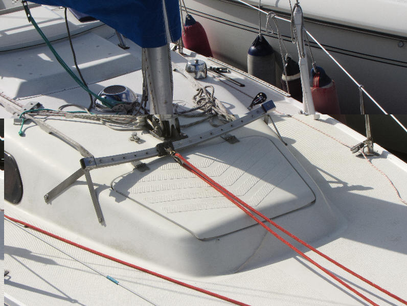

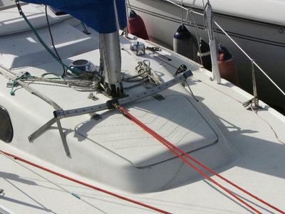

På min fd. IF monterades självslående fock.
Lite bilder på: http://lasselundell.se/segel.html

På de båtar jag seglat med självslående har man haft två justeringar. Dels skotvagnens läge som justerats från rufftaket, via ett block strax för om skenan. Dels skotet som justeras från ena genuawinchen via block i fotlisten, sedan ett block vid förstaget och ett block på skotvagnen.

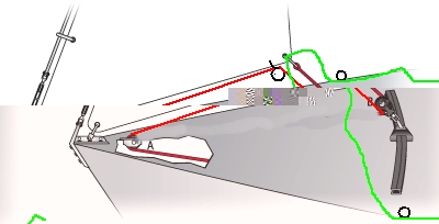

Jag har satt A blocket i fästet till spinn bommen på masten i stället (inget extrablock i focken) därefter går skotet till ett block som sitter längst ut på skotskenan och sedan vidare till winchen.
Skönt att bli av med linan över fördäck.
/ Tomas
