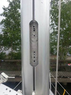

Så här ser det ut i min mast, efter egna och andras äventyr... Förstår inte varför man ska trassla med blindmuttrar och annat, borra nya hål och gänga för M5. Det finns plats för massor...
Det är en bra ide att inte dra skruvarna för hårt, det är ju ingen direkt belastning på beslaget.
