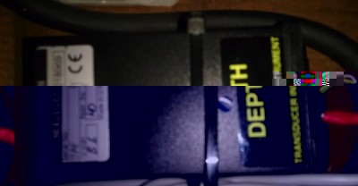

Jag är nog inte ensam om att ha ett strulande lod, MEN vad ska man göra åt det??
Har en genomgående givare, kopplat till någon typ av box till instumentet på bilden.
i början visar den korrekt värde, men efter en stund visar den alla möjliga djup, och även två streck oftast (--)
Finns det givare att köpa, till rimliga pengar, och hur vet man att det är den det är fel på??
Om inte, vad finns för instrument med givare som inte kostar 5000 spänn??
Har inga behov av loggen som är kopplad till, men djupet är ovärdeligt i Göteborgs skärgård.
Kanske en fisk-tv, men det ser ju inte så roligt ut på en segelbåt.

Felet ligger troligen i förstärkarboxen, lådan mellan givaren och skärmen. Den finns inte att köpa ny, blocket är din kompis....

Mac... Tror det,men blir osäker nu när du frågar. får sätta på den när den ligger still vid bryggan imorgon. (bubblor)?
Bifogar en bild på "boxen" som är mellan Lodgivare och instrument. Kan man öppna och mäta upp en sådan??
Om någon har en dylik låda över att testa på så vore det himla bra.
/Thomas

Testade idag att låta den vara på i två timmar vid bryggan, = Stabilt, utan fel.
Sen en sväng ut i 5 knop, Funkade bra för det mesta, när det var 2 meters djup. fick helt felaktiga värden två gånger när det vart lite djupare.
Känns lite som "glapp" i signalen.
