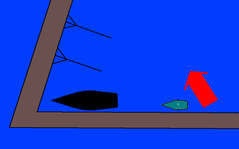

Jag ha ren lite småknepig båtplats som för det mesta går bra att lägga till vid, men kan vara lite jobbig i vissa vindar. Vad är egentligen en bra teknik för att lägga till vid vindriktning enligt bilden? Det finns Y-bommar och båtar ivägen nästan överallt. Min båt är den svarta, och målet är att den ska ligga som på bilden. Båten är 10 meter lång, har fenköl och rak axel.
Normalt backar jag in och ligger sedan med fören åt höger, men vid lite vind går jag in med fören först. Igår, vid 6-7 m/s inne i hamnen var första gången jag gav upp och inväntade assistans istället. Borde jag kunna klara manövern ensam?

Förbered före avfärd en lina fäst (i sin vänstra ände på bilden) vid bryggan som har en ögla i andra änden.
När du kommer in med god styrfart och slagit back har du några ögonblick på dig att med båtshaken få tag i öglan och sen snabbt lägga fast vid en knape eller kanske båtens röstjärn. Då kommer vindkraften att hålla båten någorlunda parallellt med bryggan tills du förtöjt på riktigt.

Att driva iväg med aktern mot Y-bommen är inte helt lyckat, för där brukar det sticka ut en båt med upptiltad utombordare. En kombination av tipsen skulle vid närmare eftertanke antagligen funka. En längsgående lina med lite lagom slack fastsatt i bryggan bör vara enkel att få tag i. Viktigast är sedan att aktern kommer in mot bryggan. Fören kan få driva iväg mot Y-bommen utan risk. Nu inväntar jag bara samma vindar igen för att få prova hur det fungerar. Tack för tipsen!

Seawolfs förslag är bra. Om Du har springknap så lägger Du linan (med färdig ögla) runt denna. Sedan läger Du i växeln sakta frammåt och och ger roder för att styra mot SB.Båten kommer att sitta som naglad utefter bryggan.
Har Du ingen springknap kommer säkert genoa winsh att fungera nästan lika bra.

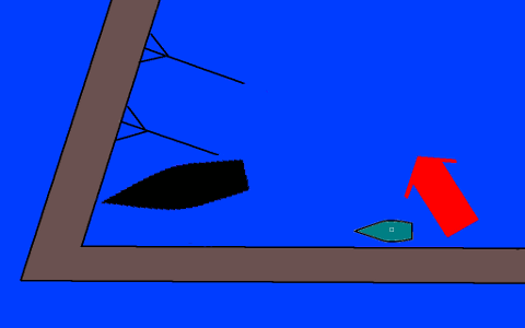

Kan du lägga till tillfälligt på Y-bommen och därifrån fixa till förtöjningen som den ska vara?

Det som kan funka är att fixatill så att det går att trycka med stäven mot bryggan (köra mot) och sedan ha växeln i och svänga till SB

Ingemar skrev:Det som kan funka är att fixatill så att det går att trycka med stäven mot bryggan (köra mot) och sedan ha växeln i och svänga till SB
Det verkar ju enklast.

Är det frånlandsvind från bryggan och man är ensam, så är det enklast om springet tampen finns klart på bryggan, annars kan man ha den på båten. Det är inte särskilt kritiskt var på båten man sätter springet, bara det är ungefär midskepps eller för om, det kan fungera även i förknapen, men en midskeppsknap är ju enkel att hinna fram till. När springet är fast kör man så nätt mot det, och båten "sugs in" mot bryggan, liksom av en stor och varm, välkomnande hand. Är man helt übercool låter man sedan båten töffa på på lagom tomgång (mer tomgång om det blåser) och så förtöjer man i lugn och ro. Litet påverkar det med rotationsriktningen på propellern, men mest då man bromsar in det sista. Volvo drar då (vanligen) ut aktern, Yanmar drar in den (typ) i din skiss.
Om man skall ha springet klart i båten och har en knap på rätt ställe på bryggan, eller tvärtom är en smaksak. Är det din ständiga plats "äger" du ju bryggan och kan lösa det på det sätt du vill.
Fendrar (massor av fendrar!) är alltid bra och köra på spring kräver en eller två rediga sådana. Även här vet du efter att ha provat var de största skall placeras, dvs där båten "tar brygga" då den bromsas in av springet.
Två rejäla kulor är inte fel, särskilt då det blåser...
