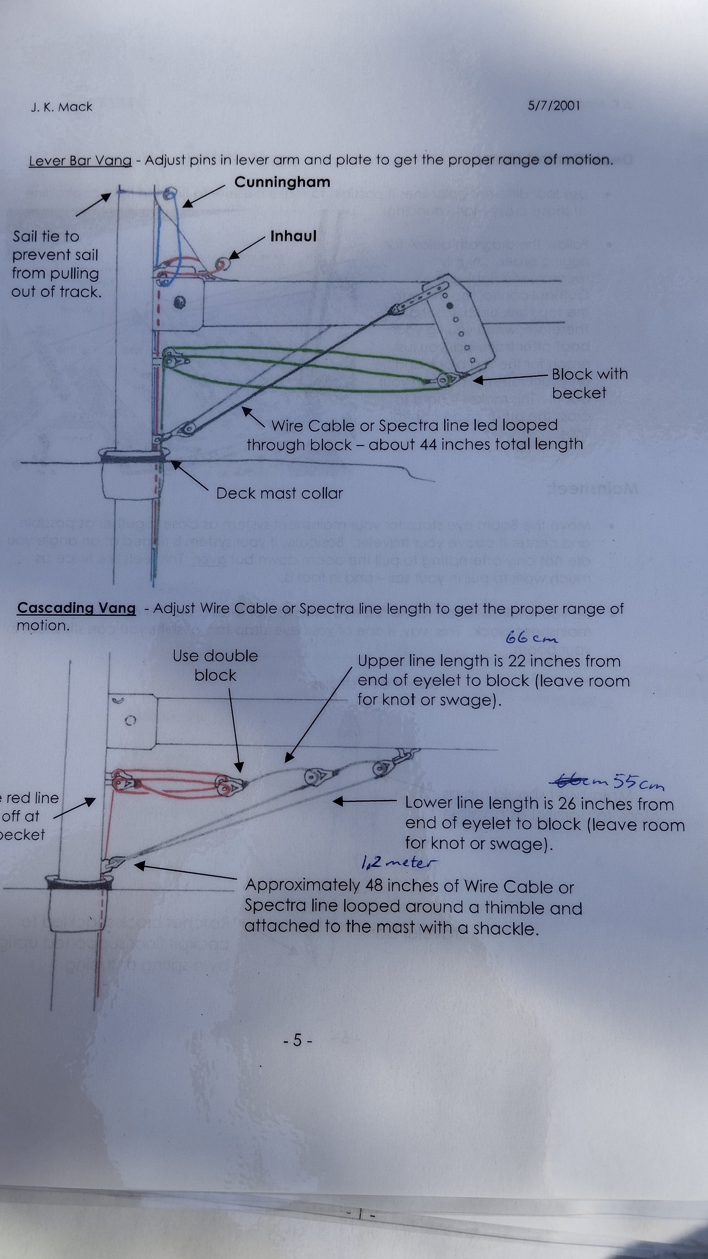

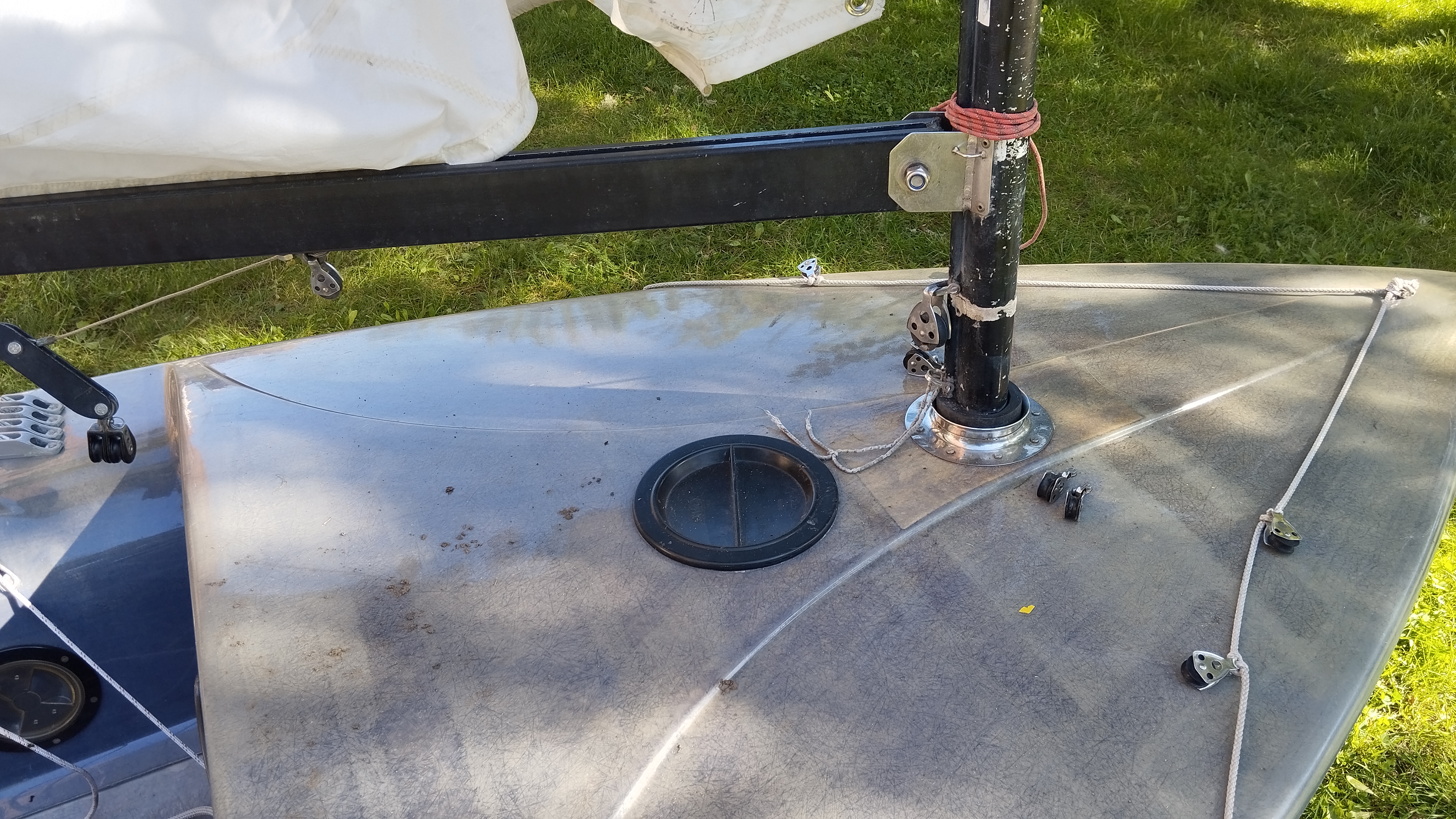

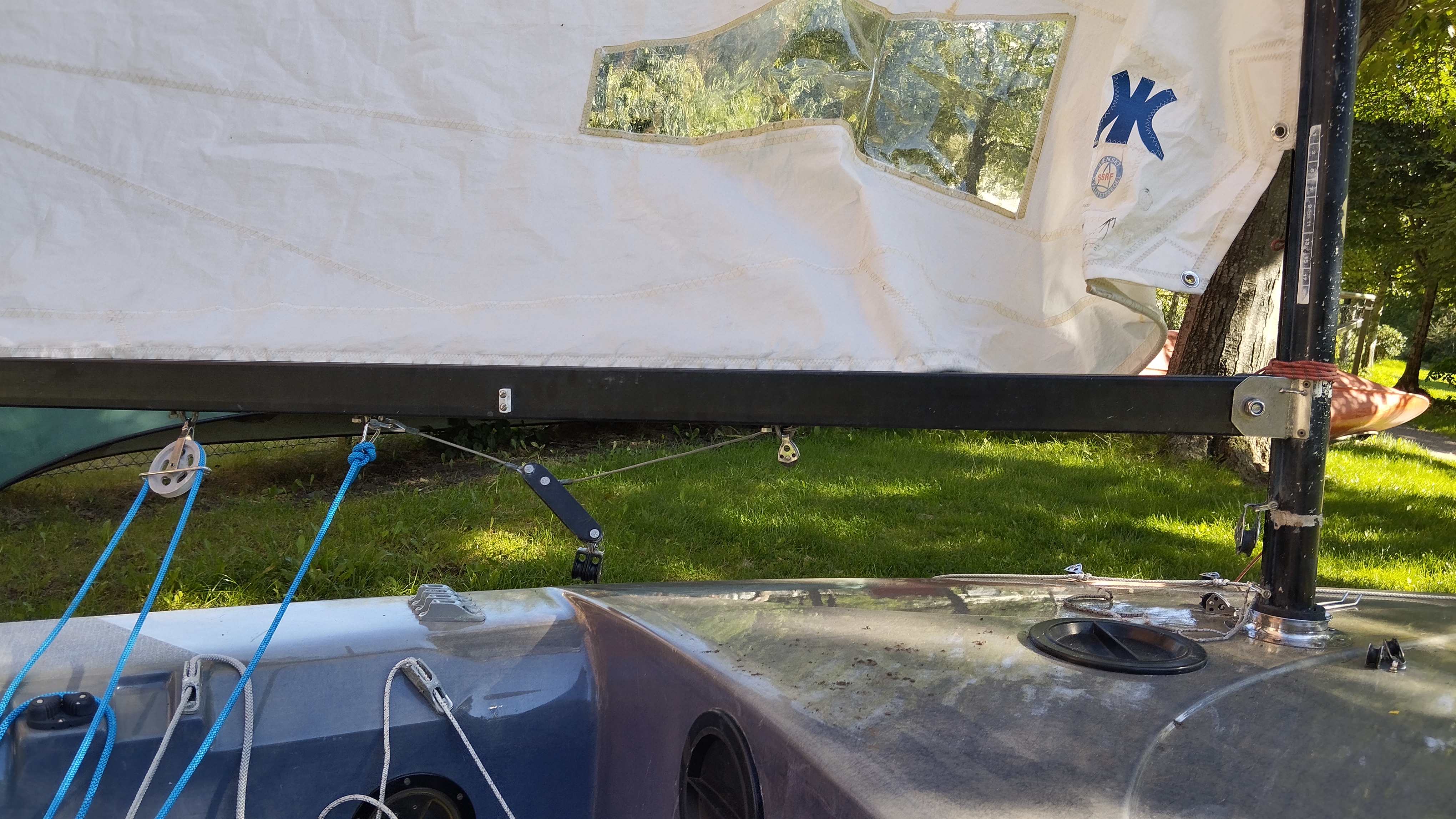

Köpte min första båt och kommer inte på hur jag ska rigga kicken och förstår inte helt hur de 4 trimlinorna går från segel och ner i micro-blocken. För kicken hittade jag två instruktioner, men ingen ser ut att passa mitt system.
Finns det någon som känner till hur jag ska få kicken att fungera och/eller vet hur trimlinorna går?

Ja, kicken i din beskrivning är ju inte exakt likadan som den du har, men i princip funkar det på samma sätt.
Prova att lossa wiren som sitter tillsammans med den blå tampen och sätt den istället kopplad till öglan i masten nere vid däck. Därefter drar du en tamp genom blocken enligt din skiss. Då borde det fungera, lycka till!
