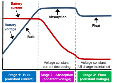

Fast om du köper en någorlunda modärn laddregulator (dvs de flesta av ett välbekant fabrikat och en hel hög kines-märken) till dina paneler så löser det sig, de har olika lägen där de först ”mosar” in all el den kan i batterierna (bulk), sedan går den över i en lite fas där den toppar upp batterierna, för att sist lägga sig i ett läge där den ger en liiiten laddning som batterierna bara mår bra av.
En laddningsregulator utan panelerna DRAR däremot kräm, och tömmer sakta dina batterier, vilket skadar dina batterier.
