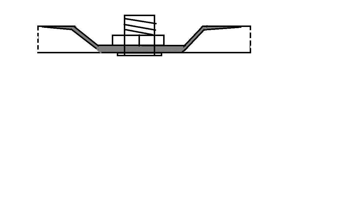

om man vill slippa att mecka med att få in en epoxyplugg i hålet, så kan man laminera från insidan. Då fasar man hålet och lägger tre lager matta på insidan.
