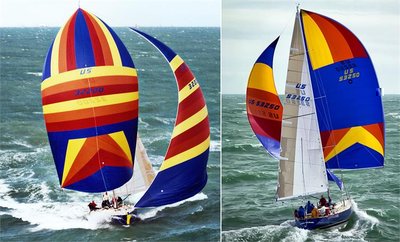

Förr i världen, när jag var yngre, var det inte ovanligt att man rejsade med cruisingbåtar eller cruisade med racingbåtar. I själva verket var det ofta samma båt. Framför allt hade man samma typ av mast oavsett kategori, det gjorde det antagligen enklare för masttillverkaren, så plats för dubbla spinnfall var inte så ovanligt. Den överarbetade modell du visar på bild var dock kanske inte så vanlig men dubbelt var som sagt inte ovanligt.
Som någon skrev underlättade dubbla fall skifte av spinnaker, man hade en satt och dragande hela tiden. Däremot seglade man knappast med dubbla spinnakrar men väl med en spinnaker och en 'blooper' och det kunde se ut så här:
Bilden är lånad härifrån: http://cdn.sailingscuttlebutt.com/wp-co ... posite.jpg
Här kan man läsa lite om hur det var att segla med blooper, då, när det för länge sen begav sig: http://sailingmagazine.net/article-1422 ... y-way.html
:o
