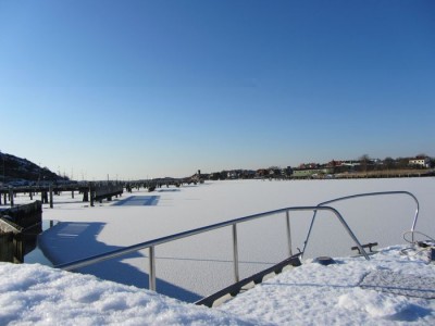

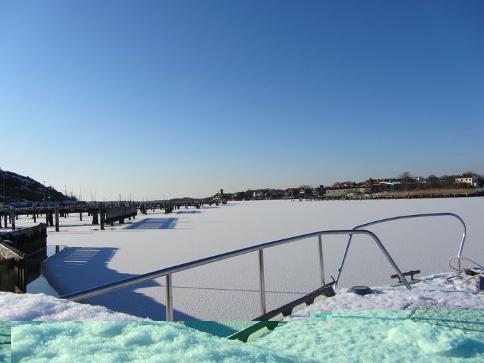

Visst är det gött i Grekland
Fast sommaren är kort slutade min säsong här hemma 2 feb.
Idag är isen tunnare men inte så att jag kommer ut.
http://lasselundell.se/februari.html
