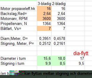

Det verkar som du har en https://en.wikipedia.org/wiki/Yanmar_2GM20, med max effekt 16 hk vid 3600 rpm.
SD20 har nog utväxling 2.64:1 för denna motor. http://www.yanmarmarine.com/theme/yanma ... _OM_SV.pdf
Enligt en beräkning från SSPA vid Chalmers : http://www.batteknik.se/prop/propeller23bladig.xls
Med den motorn på en Contrast 33 borde båten göra 7.0 knop på fullgas med slät botten i stiltje, och då skulle du ha en tvåbladig folding propeller på
nånstans 16x11" eller 17x10"

Beräkningen härrör som sagt från http://www.sspa.se/. Det enda jag tillfört i detta fall är gissningen att toppfarten borde vara 7 knop. Det är lätt att prova i excelarket vad en gissad toppfart på t.ex 6.8 knop medför. Min egen Maxi 999 med 18 hk går i 7.2 knop med jätteslät botten i stiltje, med en exakt passande foldingpropeller från Alcometaller. (Exakt passande avser att på fullgas är motons maxvarvtal nästan exakt de 3200 varv där motorns maxeffekt ligger)
Allmänt så medför större stigning och mindre diameter att man få lite lägre varvtal vid en viss marchfart, t.ex. 6 knop i detta fall, medan en med större diameter och mindre stigning ger största kraften när man har kulingsmotvind och fullgas.
Vid köp av ny propeler bör du säkerställa att legeringen i propellern är marinbrons, så du kan skippa offeranoderna på själva propellern.NiBrAl-legeringar är OK, och bl.a. Flexofold har denna legering i sina. Att de har offeranoder på sina propellrar beror på att vissa kunder absolut kräver det även om det inte behövs. Allt enligt Flexofolds ägare/chefskonstruktör som jag diskuterat med och träffat då han besökte ett propellerseminarium som SXK ordnade i Göteborg för några år sedan. Vill man uppnå ändå bättre skydd mot beväxning kan man förkoppra propellerbladen enligt SXK:s utprovade metod, men endast om man skippar zinkanoderna på själva propellern och dess ytternav.

SSPA-formeln medför på min båt följande:
- Jag minskar maxeffekten från teoretiska 18 hk till 16 hk, pga. S-drevsförluster plus att min propeller har jättetjocka tunga blad som har sämre verkningsgrad än både fast propeller och t.ex. Flexofold. Men som backar förnämligt redan på tomgång. Denna minskade verkningsgrad kan ses som en ren effektförlust.
Då ger formeln :
Det är alltså med en 16 x 11 - propeller som min båt går 7.2 knop vid 3200 varv på fullgas. (Båten gör c:a 5.6 knop vid 2000 varv/min, och motorn utvecklar då ungefär 4 hk, och drar c:a 1 l/tim.)
