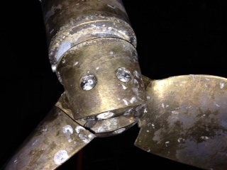

Inlägg av Jocke L » tis 11 nov 2014, 20:52
Hur får jag bort propellern? Har lossat de två insektsskruvarna, men sen?
/Jocke

Inlägg av Peter_K » tis 11 nov 2014, 20:58
Knacka ut sprintarna som håller bladen. Sedan borde det sitta en mutter. Den måste du ha hylsnyckel för att få loss. Det brukar vara en del bök med att hålla emot propellern så inte allt snurrar.

Inlägg av Jocke L » tis 11 nov 2014, 21:09
Sådärja! Tusen tack! Nu kan jag åka hem...

Inlägg av Lasse L » tis 11 nov 2014, 21:12
Peter_K skrev: Du måste ha hylsnyckel för att få loss. Det brukar vara en del bök med att hålla emot propellern så inte allt snurrar.
Jag brukar "hålla" emot proppen med en "planka" ner mot marken under, eller "planka" mellan, kölen, proppen och skrovet. Beror på hur det är funtat.
