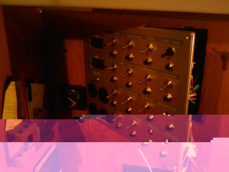

Anders S skrev: Angående förtenta kablar: Min båt är så gammal att den behöver nya brytare och annat i elsystemet (ett gammalt SUFA). Då visade det sig att de förtenta kablarna är i finfint skick, och kan kontakteras om med minimal kabelförlust (bokstavligen, knipa bort så litet som möjligt).
Så var det dax att slutligen avrätta alla spår av det gamla SUFA-systemet som båten har lidit av sen födseln. Med utgångspunkt att använda tvåpoliga brytare och att utnyttja den håltagning som den gamla SUFA-panelen hade, fast aningen vidgad, och att använda Båttekniks volt- och amperemetrar så blev det en egenritad aluminiumpanel från http://www.schaeffer-ag.de/de/neuigkeit ... a65a2a8352
Sen vidtog jobbet, dvs, att märka alla gamla ledare och brytare samt att flytta över alltihop till den nya panelen. Som synes föds ordning ur kaos!
Det kostar på att frigöra sig från talesättet att skomakarens ungar har sämst skor......
Re: Solcell, installation och inköpsfrågor
Inlägg av Anders S » mån 19 mar 2012, 17:09

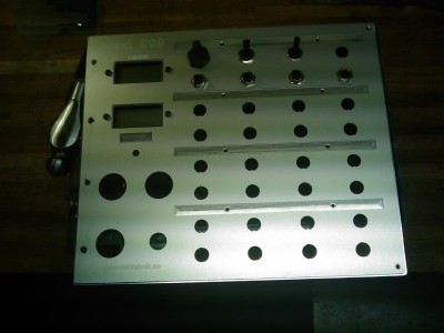

Min motsvarande attack går ut på att ersätta strömbrytarpanelerna med nya. 4 mm plywood, lackad i mattsvart ser ut precis som en SUFA blindplatta. Men allt är inte elände - automatsäkringarna till belysningen får vara kvar, men strömbrytare och säkringar ersätts. Jag kan relatera till den fina bilden "Ur ordning föds kaos". Eller vad det tvärtom?
