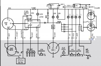

Ett sista svar:
Jag skrev, saxat.
"När relät släpper rusar spänningen upp och relät drar igen, släpper drar etc. efter ca 50 drag/släpp tystnar det".
Det torde framgå för läskunniga att det är när relät släpper som problemet uppstår.
Hur relät är konstruerat vet jag ej, har inte demonterat och analyserat det, kanske kan Bosch lämna ut en ritning till dej.
Därför kan jag inte förklara exakt vad som händer med reläts elektronik.
Men med logik och sunt förnuft löste jag mitt problem.
Har också förklarat att det är spänninsmatningen till relät som är felaktigt konstruerad.
Att du inte kan ta till dej det tolkar jag som att din elkunskaper behöver friskas upp.
Släpper Lombardini ut ett systemfel så har dom ingen kvalitetskänsla och saknar kunskap hur relän skall arbeta.
Jag har INTE dömt ut de nya motorerna, tvärtom sagt att detta gäller min gamla motor.
Eftersom elsystemet på min motor inte är imponerande kopplades elstoppen ur.
Ridax

Lasse L skrev: "När relät släpper rusar spänningen upp och relät drar igen, släpper drar etc. efter ca 50 drag/släpp tystnar det".
Tydligen tycker du ändå att jag är kompetent nog att diskutera med, eftersom du envisas med att fortsätta... skall man känna sig stolt? Certifierad pratkompis med Lasse L :mrgreen:
Ja, visst när det släpper... Fast du säger ingenting om det är när reläet SKALL släppa eller när det SKALL dra. Det kan ju lika gärna vara så att reläet släpper (felaktigt) och spänningen rusar upp osv... Vidare så var det inte så du skrev på det inlägg som jag svarade på. Då skrev du nämligen:
Lasse L skrev:Glöden dra ca 40 Amp. den strömmen i de något för klena kablaget ger upphov till ett betydande spänningsfall.
När relät släpper rusar spänningen upp och relät drar igen, släpper drar etc. efter ca 50 drag/släpp tystnar det.
För övrigt undrar man hur det är med det där klappret egentligen och om din lösning verkligen fungerar. För tidigare så var det "ett tiotal" slag men nu är det helt plötsligt efter ca 50 slag? Nu har slagen helt plötsligt ökat och det måste ju då bero på din lösning... :mrgreen:
Lasse L skrev:Glömde förut att späningsmatningen till Glödautomatiken var felkonstruerad.
Matades via några dioder för att ligga på en lägre späning än batteriet.
När reläet släppte ökade späningen och relät drog igen för att släppa omgående.
Detta upprepades att 10 tals ggr.
Så alltså har ditt problem förvärrats med tiden.... eller det över kaffebordet som historien har blivit bättre och bättre på ett år, ungefär som fiskar man fångat tenderar att växa med tiden :D
Kanske är dags att du läser specar och sätter dig in i problematiken då, innan du anklagar Lombardinis elkonstruktörer för att vara inkompetenta. Det kan ju rent av vara Bosch som har inkompetenta eldesigners...
Ja, du har sagt det ett flertal gånger, men det har du inget som helst bevis på. Visst, det kan vara så, men det kan precis lika gärna vara något annat fel. Du har inte heller publicerat din lösning... det är mer i stil med "Jag har löst världens energiproblem", se min lösning nedan.
:mrgreen:
