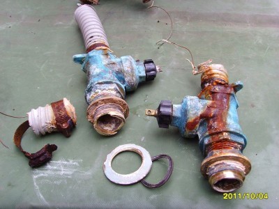

Dom rostfria genomföringar och ventil som rostade hos mig var av helt rostfritt (AISI 316)

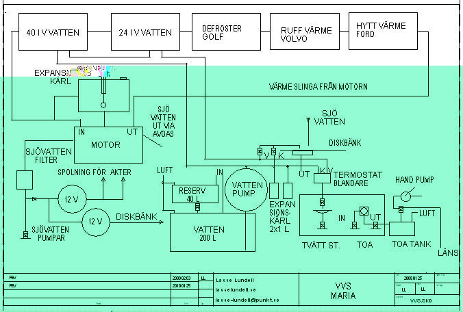

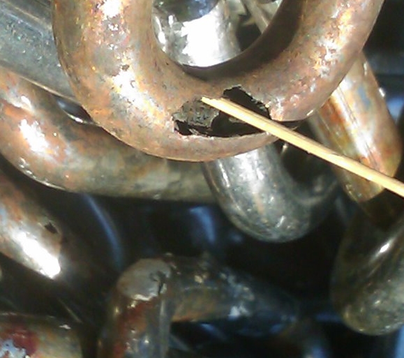

Ett exempel är en kompis som hade köpt en syrafast bojkätting från en MYCKET känd och kvalitetsorienterad firma som säljer mest till industrin. Den skulle ersätta den gamla som var 20 år. Den nya rostade sönder på tre år, han undrade lite men köpte en ny igen. Den rostade av på två år. Se bilden, ett grässtrå är instucket i korrosionshålet.
Han reklamerade den och leverantören skaffade en ny från en annan tillverkare. Den syns inget på efter några år. Leverantören meddelade även att de gjort ett materialprov på den rostande "syrafasta" och den saknade vissa legeringsämnen som skall finnas i den. Men de testar inget innan de tar in det i sortimentet!

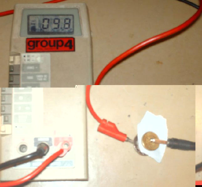

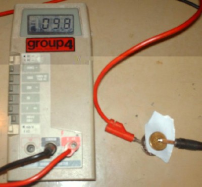

Kul ide men du ökar risken för galvaniska strömmar ju fler olika metaller som finns under vattnet.
Bild: Expriment med 2 olika metallet och papper blött med saliv ger en galvanisk ström.
http://lasselundell.se/page6.html
Bilagan galvanisk%20strom.jpg finns inte längre
